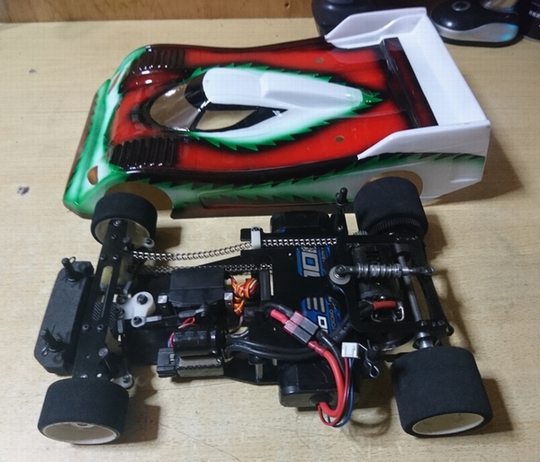

 ウルフにインチシャフト かっぴー  2022年2月3日(木) 2:08
以前からやりかけてなかなか進まなかったのですが、
ウルフをインチシャフト仕様にしてみました。
デフリングの外形を削り込んで小径にして、
デルリンのスプロケアダプターが入るようにして、
スプロケとアダプターの内径を広げてインチシャフトに入るようにしました、右側のハブはFX3の物がそのまま使えます、
ホイールは初期型のM300のホイールを使います。
これでスパーギヤとホイールの内側の隙間が1ミリとなりバッチリです。
しかし、やっとできた時にはすでにオプションのモーターマウントの在庫は無く、残念です!
  いの  2022年2月3日(木) 14:59 削除
デフリングの外径を削るとは、中々強者ですね(笑)
FX3のハブに初期型ホイールを組み合わせるあたり相当な『マニア』ですね!
モーターマウントは限定生産ですのでごめんなさい!!
  かっぴー  2022年2月4日(金) 19:07 削除
ホイールを取り付けてみると、
ご覧の通りにバッチリでしょう!
  いの  2022年2月7日(月) 8:24 削除
ほんとにピッタリですね!
