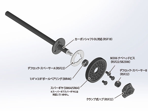

 m300sr us-spec DL化 ますだ  2026年9月4日(金) 15:10
お世話になります。
表題の件、M300SR US-Specを使用しております。
これのリヤデフをリジット仕様にしたいのですが、必要な部品は何になりますでしょうか?
昨日他メーカーの物を借りてリジット仕様にしたところ私の環境ではすごく走りやすくなったのでリジット化したく必要な部品を探してはいるのですが、何を使うのがいいのかわからず…
お知恵をお貸し下さい。
どうぞよろしくお願いいたします。
  いの  2026年9月8日(火) 10:06 削除
ますださん、こんにちは。
M300SR US-Specをリヤリジットにするには以下の部品で可能です。
�@KDB18 WGT用カーボンシャフト DL対応 ¥3500
�ABIR46 RスペックBB 1/4"×3/8":2個入 \600(1個使用)
�BRSF22a デフロック・スペーサーA:2枚入 ¥350(1枚使用)
�CRGS19 M300SR用USハブセット ¥2,600
�D内径φ9.525mmの汎用スパーギヤ(SR標準は内径φ10mm)
�EM3×6ナベビス×3本
�F市販の内径Φ6.35スペーサー(8.3mmの厚さが必要)
�GKF21 M2.5X6キャップビス:6個入(ホイール固定用) ¥200
図は、FX4用のデフロックの図です。
組立方法は同じですので参考にしてください。(シャフトが異なります。)
�Fのスペーサーは下図のデフロックスペーサーBの部分に使います。
 ありがとうございます ますだ  2026年9月9日(水) 20:14 削除
いのさん
返信いただきありがとうございます。
部品を揃えて挑戦しようと思います。
ありがとうございました。
