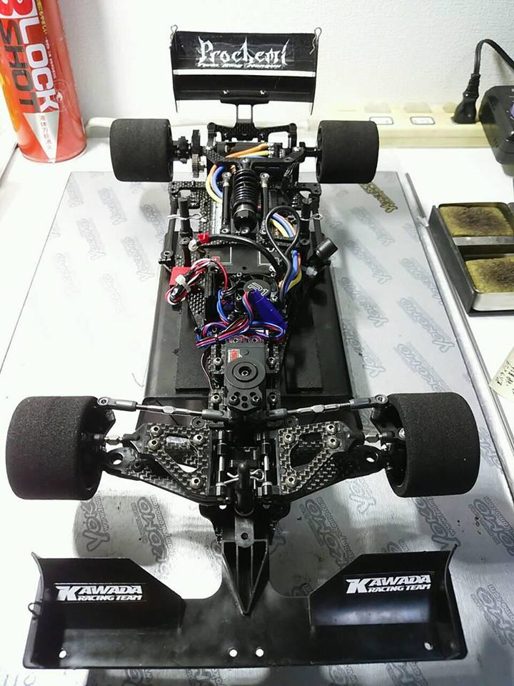

 フロントホイール かっぴー  2020年9月9日(水) 15:08
ファントムのホイールが手に入ったのでFX-4WD用に追加工してフロントホイール用にしてみました。使用するのはリヤホイールで、内側を5.5ミリカットして(6ミリカットしてしまったが)ホイールの幅を27ミリにしました、私は現状ではフロントには初代M300のホイールを使っています幅が24ミリなのでフロントホイールの幅が3ミリ広くなったことになります、フロントのトレッドが6ミリ広がって166ミリになっていました、これで一般的なトゥエルブのトレッドになりました。(気持ち広いか?) それとフロントホイール幅が広がったので4WDとしての駆動効率は上がると思いますが、コーナーリング特性がどうなるのかが楽しみですわ!
  いの  2020年9月9日(水) 16:06 削除
かっぴーさん、こんにちは。
開発が止まりませんね〜。
ファントムのリヤホイールって六角ハブなんですか?
フロントタイヤが27mmと言うことは最近の12に近い感じですかね。(今のは26mm幅くらい)
フロントが広がったんで大分運転がしやすくなると思いますね♪
